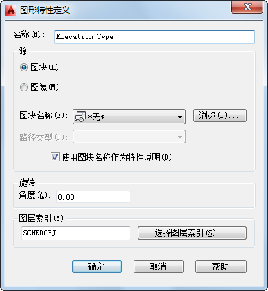

  4. 在“定义”选项卡上,单击
  5. 输入图形特性的名称。
  6. 指定图形特性的源:
    如果希望... 则...
    从当前图形中选择图块 选择“图块”,然后从下拉列表中选择图块名称。
    从当前图形之外选择图块 选择“图块”,单击“浏览”,选择图块后单击“打开”。
    选择图形文件 选择“图块”,单击“浏览”,选择图形后单击“打开”。
    选择图像文件 选择“图像”,然后单击“浏览”。在“选择图像文件”对话框中,浏览并选择图像,然后单击“打开”。从下拉列表中选择路径类型。如果使用相对路径,项目会更方便。
  7. 如果要在特性集定义中输入新说明,请清除“使用图块名称作为特性说明”或“使用图像名称作为特性说明”。
  8. 对于“旋转”,输入图形角度。
  9. 如果要修改图层索引,请单击“选择图层索引”。
  10. 单击“确定”,然后继续使用“特性集定义”对话框的“定义”选项卡上的特性集定义。
  11. 如果未选中“使用图形名称作为说明”,则通过选择空值,输入“说明”文字,再单击“确定”来输入新特性的说明。
