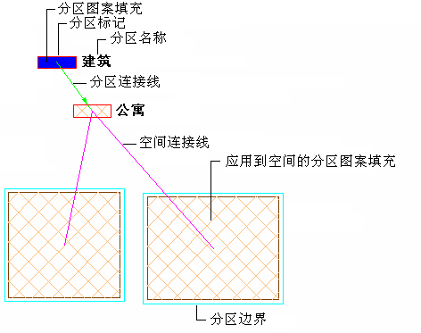

可在样式中为分区的下列显示构件指定这些显示特性:
平面视图中的显示构件
说明
分区边界
附着到分区的任何空间周围的边界
图案填充
分区符号以及连接到分区的任何空间的图案填充构件。如果两者都可见,则会在空间图案填充上绘制分区图案填充。
名称
分区标签
标记
分区符号
分区连接线
分区与任何所附着分区之间的连接线
空间连接线
分区与任何所附着空间之间的连接线
