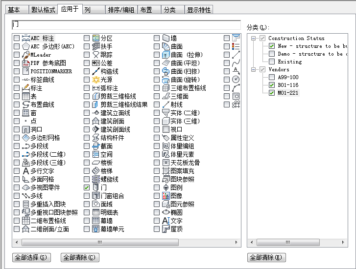

  4. 单击“应用于”选项卡,并选择在使用此样式的明细表要追踪的对象类型。
  5. 若要指定分类准则,请展开分类定义,然后选择一个或多个分类。
    例如,可以选择“新建”构造分类以及两个首选的供应商。对于要包含在此样式的明细表中的对象,其对象样式的构造分类必须为“新建”、“供应商”的分类必须是 2 个选定供应商中的其中一个。
    在明细表样式中指定多个分类准则
