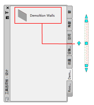

在要创建新工具的位置打开工具选项板。
选择对象,然后将其拖动到工具选项板上。
如有必要,定义其他工具特性。
