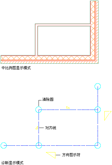

显示墙对齐线和清除圆
“诊断”显示模式显示墙段的对齐线、清除圆半径和方向轮廓来帮助解决墙清除的问题。在图形的状态栏上,单击“显示模式”“诊断”。

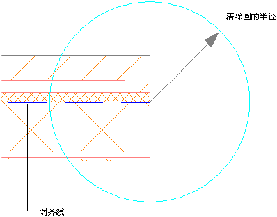

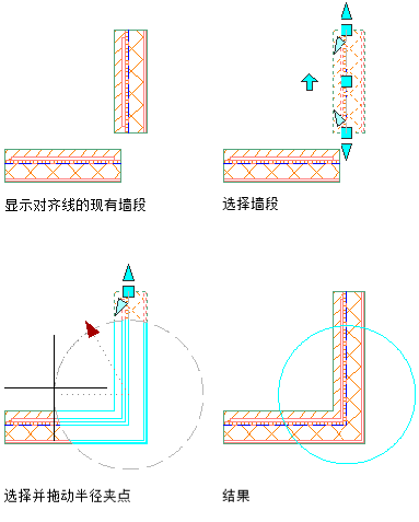

清除圆位于每个墙段的起点和端点。每个清除圆的中心点都是墙对齐线的起点或终点。
清除圆半径决定清除圆的尺寸。可以在用于将墙添加到图形的墙工具中指定清除圆半径。根据需要,可以替代墙段每一端的默认清除圆半径。这样,可以调整特定墙样式和单个墙的清除圆半径。

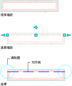

还可以在不切换到“诊断”显示模式的情况下打开对齐线的显示。选择一个墙段,然后单击“墙”面板 “清除”选项卡 “对齐显示”。

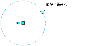

对齐线和清除圆显示在图形中的所有墙上。此外,在选择墙时,会在每个清除圆上显示“清除半径”夹点。可以移动夹点以增加或减少清除圆半径。
注: 零半径清除圆不显示。

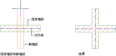

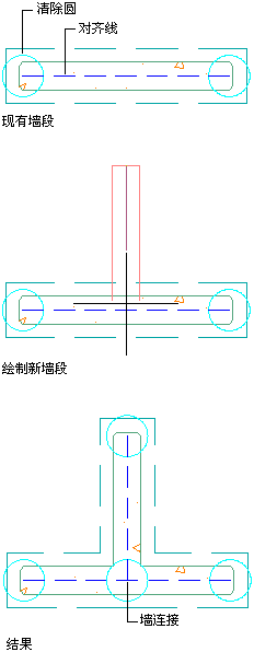

提示: 成功实现墙相交清除的最佳做法是确保墙段对齐线相交,并为墙段清除圆指定零 (0) 半径。
墙正确地相交和清除时,在墙对齐线的交点处将创建新的墙连接。该墙连接的精确位置取决于新墙段端点的位置。在许多情况下,墙连接的位置与现有墙段的中心线不一致。墙连接的位置取决于墙段端点之间的加权平均距离以及墙段的厚度。
