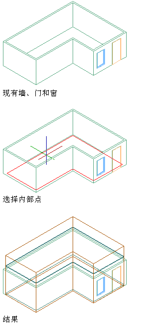

基于墙生成三维拉伸空间
一种特殊情况是,可在图形中基于对象的轮廓生成关联的二维空间或三维拉伸空间。在这种情况下,对象轮廓将用作新空间的边界。例如,如果您基于墙轮廓生成空间,则空间将基于墙轮廓生成。
墙(左图)和基于墙轮廓生成的空间(右图)

  8. 在图形中生成空间:
    如果希望... 则...
    生成三维自由空间 输入“G”(全部生成)。
    生成二维空间或三维拉伸空间 使用下列方法之一:
    • 输入“G”(全部生成)针对所有可见边界生成空间。
    • 在闭合边界内部进行拾取,以便为其生成空间。
