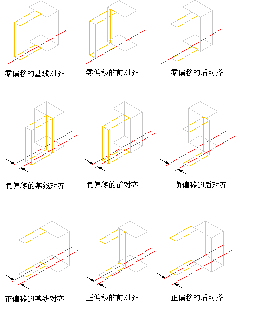

执行以下步骤可以指定门窗组合内嵌的偏移。默认情况下,内嵌位于门窗组合的基线中央。如果设计时需要将内嵌与门窗组合的框架边缘或其他部分对齐,则可以指定内嵌偏移。
也可以直接在图形中编辑单独的基于样式的内嵌。选择的内嵌在 X 和 Y 方向都有“翻转”夹点,因此可以修改内嵌的方向。

    在平面图中,正数将内嵌偏移到基线的上面,而负数将内嵌偏移到基线的下面。偏移另外也受到选定的内嵌对齐方式的影响。
