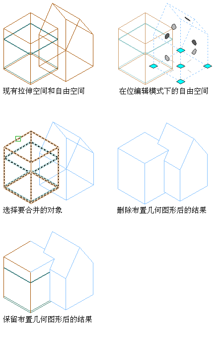

    将拉伸空间与自由空间合并
  7. 若要保存对空间的修改,请依次单击“在位编辑”选项卡 “编辑”面板 “完成”
