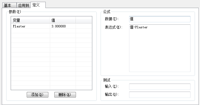

  4. 单击“定义”选项卡。
  5. 向该计算修改器添加一个变量。
    变量包括变量名称和变量值。例如,若要创建 3% 的灰泥损耗,单击“添加”,在“变量”中输入“Plaster_Deduction”,在“值”中输入 0.97。
    应使用描述性名称作为变量名,使公式更易于理解。
    也可直接输入数学值来设置公式。
    禁止使用以下字符与字:
    • ?、()、*、- 等特殊字符,但可以使用下划线 (_)。
    • 空间
    • 重音符号,例如 ä, ö, ü, ê, è, å
    • Visual Basic® 关键字。
    关于 Visual Basic 关键字的信息,请参见“Visual Basic 参照”。
    根据“应用到”选项卡上的当前选择,“数据”中将显示下列值之一:
    • AreaValue(如果选中了“面积”)
    • PerimeterValue(如果选中了“周长”)
    • Value(如果同时选中了“面积”和“周长”)
    您无法编辑该值;若要修改它,请单击“应用到”选项卡,然后根据需要修改当前选择。
  6. 对于“表达式”,输入用于计算修改器的公式。
    可以直接输入数学值和运算符、用户创建的变量以及 Visual Basic 关键字(例如 Mod、Exp 或 Log)。
    例如,假设需要设置 3% 的灰浆损耗,而且已经定义了一个名为 Plaster_Deduction、值为 0.97 的变量,请输入“AreaValue * Plaster_Deduction”。
    注: 必须完全按照“数据”字段中显示的形式输入变量名 AreaValue 与 PerimeterValue。其他拼写形式(例如“Area Value”或“perimetervalue”)都不会被识别。
  7. 若要测试公式,请在“输入”字段中输入样例值,按 Enter 键,然后检查“输出”中的结果。
  8. 单击“确定”。
