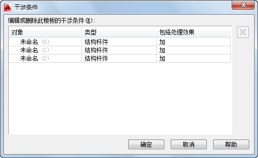

  2. 在“干涉条件”工作表上,单击您要修改的“包络处理效果”值,然后从下拉菜单中选择不同值。
  3. 单击“确定”。
    注: 您还可以使用该工作表删除干涉条件,方法是在其“对象”或“类型”值上单击鼠标右键,然后单击“删除”。另一种方法是使用楼板或屋顶板的上下文选项卡,如删除楼板/屋顶板干涉条件中所述。在删除干涉条件时,可以删除楼板/屋顶板与用于创建该干涉条件的对象之间的关联。对象本身不会从图形中删除。
