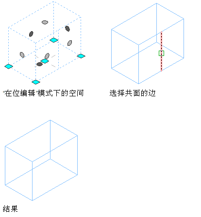

  4. 依次单击“在位编辑”选项卡 “修改”面板 “合并面”
  5. 选择分隔两个曲面的边,然后按 Enter 键。
  6. 若要保存对空间的修改,请依次单击“在位编辑”选项卡 “编辑”面板 “完成”
