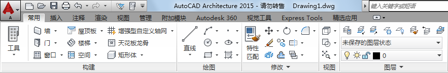

功能区
与 Microsoft Office 相似,AutoCAD Architecture 使用功能区作为命令的中心访问点。功能区中包含一些选项卡;这些选项卡上的命令根据概念任务类型或选定对象分组。
功能区取代了菜单栏和工具栏,作为主要的命令访问点。

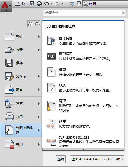

应用程序菜单
应用程序菜单包含与整个图形相关的基本命令,如“打开”、“保存”、“打印”和“输出”等。与应用程序菜单取代的菜单浏览器相似,通过单击工作空间左上角的可以访问该菜单。

图形状态栏菜单
已从 AutoCAD Architecture 删除图形状态栏菜单。现在可通过应用程序菜单访问以前位于此处的命令。
旧菜单上的命令

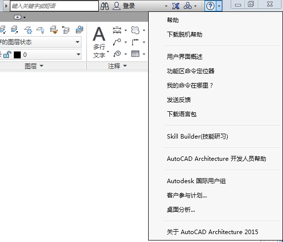

帮助访问
去除菜单栏后,用于访问帮助功能的命令已移至应用程序窗口右上角的“信息中心”。在该位置,可以看到信息中心的联机资源,另外还可以看到“帮助”菜单,可用于访问“帮助”、“教程”和其他交互式资源。
工具栏
已将工具栏从 AutoCAD Architecture 中删除,现在可从功能区访问以前位于此处的命令。

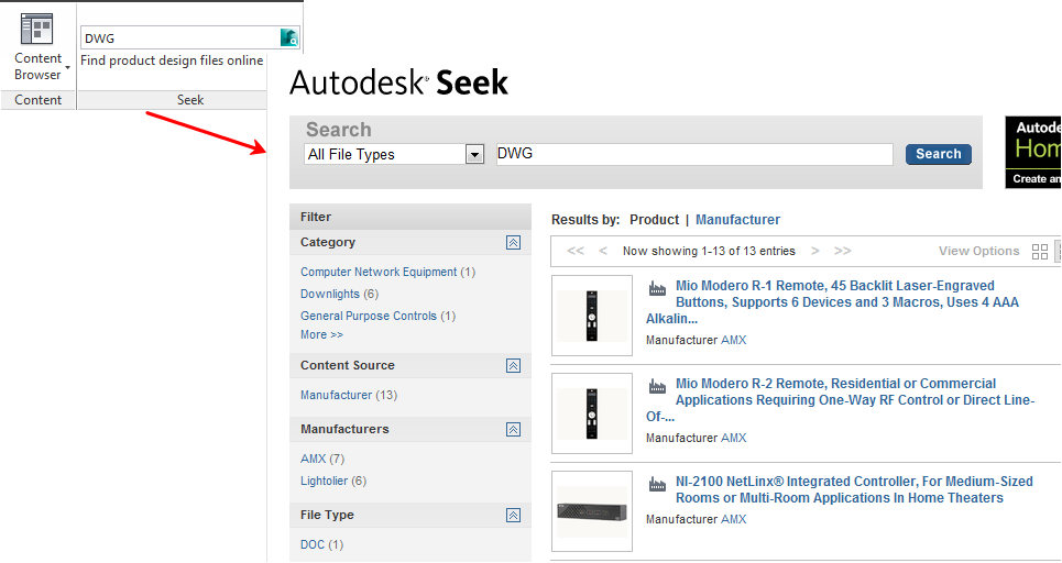

Autodesk Seek
可以使用 Autodesk Seek 查找产品设计信息。很多内容提供者,包括公司和个人,都发布信息到 Autodesk Seek。内容包括产品或构件的三维模型、二维图形、定义、小册子以及其他说明。
将设计内容输入 AutoCAD Architecture
还可以通过 Autodesk Seek 与他人共享自己的内容。将图形或图块上传到 Autodesk Seek 后,您的合作伙伴和客户就能访问您的内容了。
