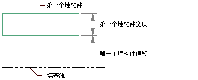

  8. 指定部件的宽度:
    如果希望 . . . 则 . . .
    指定固定宽度,添加或编辑此样式的墙时不能进行编辑 输入“宽度”值。
    指定可变宽度,添加或编辑此样式的墙时可以进行编辑 选择“宽度”的设置。输入定义如何计算部件宽度的公式。
    添加第一个墙构件

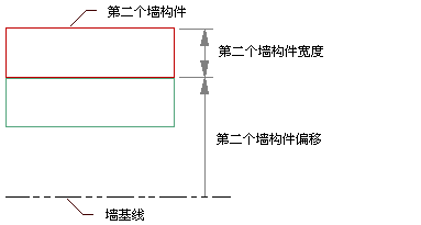

  9. 指定边缘偏移,也就是部件外部边缘相对基线的偏移:
    如果希望 . . . 则 . . .
    以图形方式指定偏移 选择构件,选择按指定的增量来偏移构件。单击图标时,查看器会显示墙构件的位置。选定的构件用绿色亮显。
    由软件计算偏移 选择“自动计算边缘偏移”。
    指定固定偏移 在“边缘偏移”中输入值。
    指定可变偏移,根据指定的值计算其值 选择“边缘偏移”的设置。输入定义如何计算边缘偏移的公式。

  11. 重复步骤 5 到 10,将更多构件添加到墙样式。
    添加第二个墙构件
