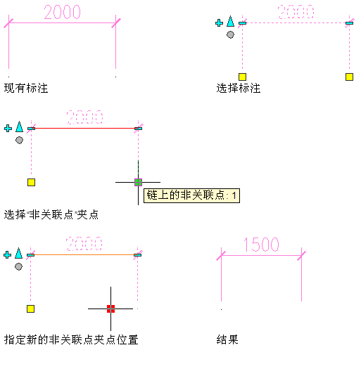

移动非关联定位点和更新 AEC 标注
