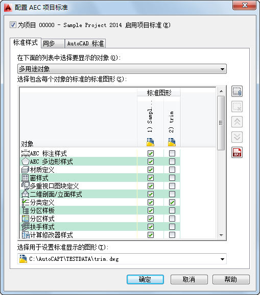

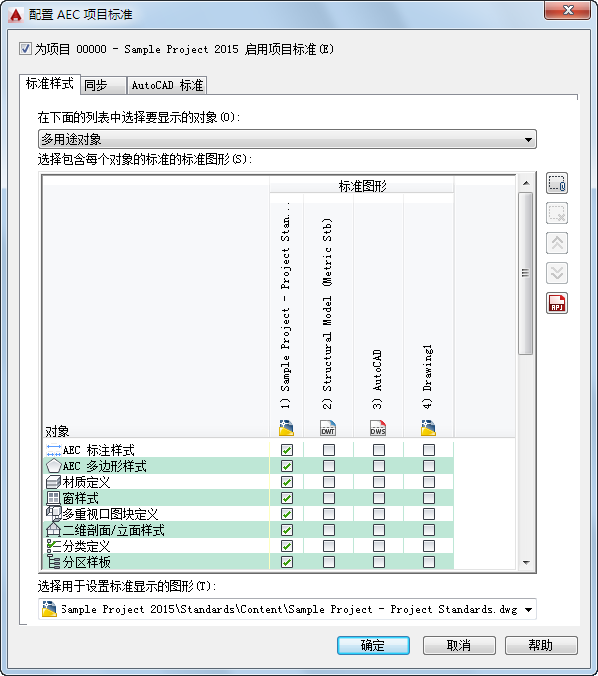

    新样式的图形会附加到“标准图形”列表中。列表中的各列按从左至右的顺序定义了同步期间的搜索顺序和优先等级。若要修改图形的顺序,请在列标题中选择该图形的名称,然后通过单击 在图形顺序中向上移动图形,通过单击 在图形顺序中向下移动图形。
    向项目标准设置中添加样式图形之后,需要定义每个图形应该成为哪些样式类型的标准。为此,请将每个样式类型与一个标准图形相关联。“标准样式”选项卡的“对象”下列出了样式类型。可在此处找到“样式管理器”中的所有样式类型。
  6. 若只显示一个样式类别的样式类型,请在“在下面的列表中选择要显示的对象”下选择该类别。如果希望查看所有样式类别,请选择“全部对象”。
  7. 若要定义应由某个特定标准图形控制的特定样式类型,请在相应图形列中单击该样式类型的复选框。

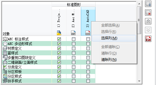

    提示: 若要为所有样式类型选择一个图形,请在标题上单击鼠标右键,再单击“选择列”。

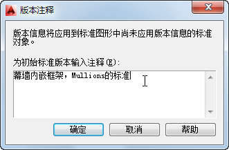

  11. 如有必要,请对所有记录了版本的样式和显示设置输入一个通用的注释。
    例如,您可能想添加一个注释,以说明截止到此版本样式所发生的变化。
