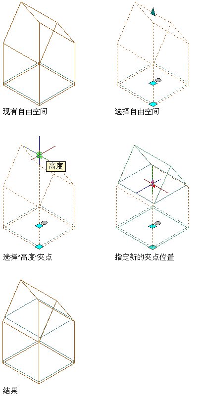

选择要修改其总高的三维自由空间。
依次单击
“空间”选项卡
“修改”面板
“在位编辑”
选择顶面的曲面夹点,然后将其拖放到所需高度。
修改三维自由空间的高度
