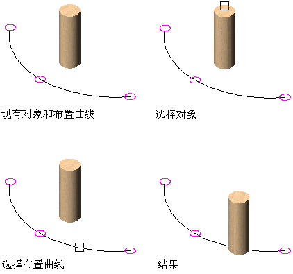

输入
at
(附着对象),然后选择要定位的对象。
选择曲线上的一点,以便将对象定位到该点。
对象在
X 位置处定位到曲线。如果是第一次放置该对象,则
Y 和
Z 轴位置是 0。
按 Enter 键。
