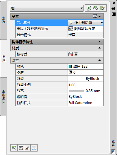

选择了显示构件时的“显示”选项卡
若要使用此选项卡修改显示模式,请单击 (选择构件),选择一个对象显示构件(例如图案填充或边界),然后,为需要修改的显示特性(例如颜色、可见性或线宽)选择或输入一个新值。
结果将根据当前显示模式立即显示在绘图区域中,并可应用到使用相同构件的其他显示模式。还可以通过修改“由以下项控制的显示”值应用样式或对象替代。
