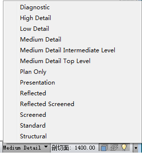

显示配置:
显示活动视口的当前显示配置,并提供一个下拉列表,您可以从中选择其他配置。
剖切面:
标识激活的显示配置的剖切面高度,并允许访问一个可在其中调整设置的对话框。
