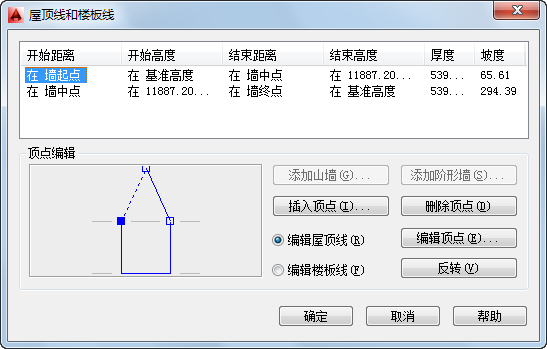

  1. 选择幕墙,然后 依次单击“幕墙”选项卡 “修改”面板 “屋顶/楼板线”下拉菜单 “屋顶/楼板线设置”
  2. 选择“编辑屋顶线”或“编辑楼板线”。
  3. 单击“添加山墙”。
    屋顶线的两个终点中央将添加第三个顶点。
    对话框顶部的表中将显示关于幕墙中每个顶点的信息。也可以从该列表中选择要编辑的顶点。
  4. 单击“确定”。
