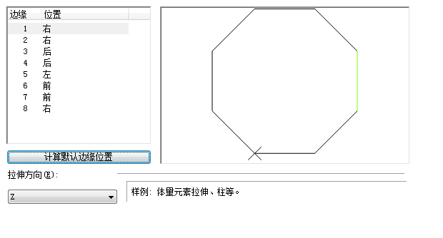

创建轮廓时,所有边缘都被标记为沿 Z 方向拉伸。这些边缘位置都是根据边缘中点所在的象限点来计算的。可以在轮廓定义中,修改边缘的观察方向与拉伸方向。
先确定轮廓边缘方向,再从轮廓创建对象。例如,如果已创建自定义扶手竖栏杆的轮廓,并已指定各边缘的方向,那么,向扶手添加的任何基于该轮廓的竖栏杆都有这些指定。如果稍后在轮廓中修改边缘观察方向,现有竖栏杆不会进行相应修改。
  1. 依次单击“管理”选项卡 “样式和显示”面板 “样式管理器”
  2. 展开“多用途对象”,然后展开“轮廓”。
  3. 选择拉伸的轮廓。
  4. 单击“轮廓边缘”选项卡。
  5. 选择拉伸方向。
  6. 为每个边缘选择位置,该位置对应于要指定给从该边缘所创建的面的观察方向。
    可用的边缘位置取决于选定的拉伸方向。
  7. 单击“确定”。
