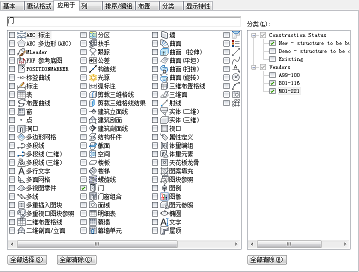

  4. 单击“应用于”选项卡。
  5. 指定应用特性集定义的方式:
    如果要将其应用于... 则...
    对象 选择“对象”。对象列表变为可用。
    样式和定义 选择“样式和定义”。样式和定义的列表变为可用。
  6. 选择要应用特性集的对象或样式和定义。
    如果希望... 则...
    定义基于对象的特性集定义 从左窗格中的列表选择对象。
    定义基于样式或基于定义的特性集定义 从左窗格的列表中选择样式或定义。
    选择所有对象或样式和定义。 单击“全部选择”。
    清除当前选择 单击“全部清除”。
    如果选择了所有对象,或者未选择任何对象,则您的特性集可以添加到任何对象或样式中。列表上方的区域显示当前选择的对象。
  7. 若要指定分类准则,请展开分类定义,然后选择一个或多个分类。
    例如,可以选择“新建”的构造状态以及两个首选的供应商。若要符合准则,对象样式中的分类必须是“新建”的构建状态,而且“供应商”分类必须是选定的两个供应商之一。
    在特性集定义中指定多个分类准则
    应用于相同对象(应用此特性集定义)的所有分类定义及其分类列表显示在右侧。如果选择分类,则特性集定义仅能应用于在左侧所选的对象或样式和定义上,而且这些所选的项目在右侧的所有分类必须全部选择。
