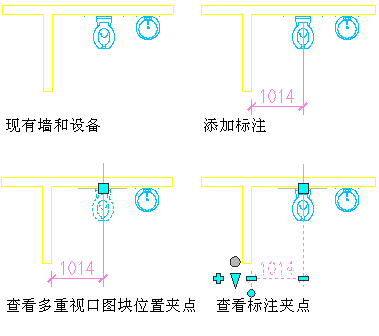

    关联的墙标注
    在多重视口图块上拾取的关联标注

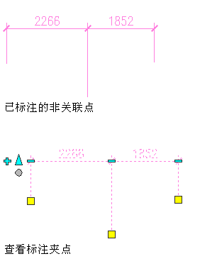

    非关联标注
