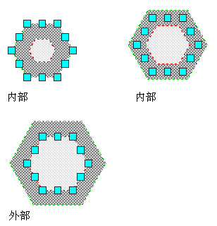

修改 AEC 多边形边缘的宽度与对齐方式的步骤
对齐方式决定 AEC 多边形的边缘是显示在其顶点内侧、外侧还是以顶点居中显示。
选择所需的 AEC 多边形。
请依次单击
“AEC 多边形”功能区上下文选项卡
“常规”面板
“编辑样式”下拉菜单
“编辑样式”
在“AEC 多边形样式特性”对话框的“标注”选项卡上,执行以下操作之一,然后单击“确定”。
如果希望 . . .
则 . . .
修改 AEC 多边形边缘的宽度
输入边缘宽度的一个新值。
在 AEC 多边形顶点内侧显示边缘
为“对齐”选择“内部”。
以 AEC 多边形顶点内居中显示边缘
在“对齐”中选择“居中”。
在 AEC 多边形顶点外侧显示边缘
为“对齐”选择“外部”。
