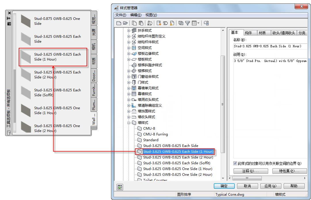

从样式管理器创建工具
  1. 在要创建新工具的位置打开工具选项板。
  2. 依次单击“管理”选项卡 “样式和显示”面板 “样式管理器”
  3. 选择要从中创建工具的样式。
    例如,如果要创建一个具有“Stud-3.625 GWB-0.625 Each Side (1 Hour)”样式的墙工具,请展开“墙样式”,然后选择“Stud-3.625 GWB-0.625 Each Side (1 Hour)”样式。
  4. 将样式拖放到工具选项板上。
    具有选定样式的新工具会插入到工具选项板中。
  5. 单击“确定”关闭样式管理器。
  6. 如有必要,为工具选项板中的工具定义其他特性。
