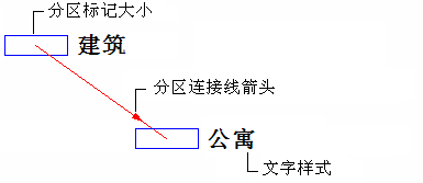

指定分区样式的文字样式、标记尺寸和箭头的步骤
使用以下步骤可定义分区的文字样式、分区标记大小和分区连接线箭头。
  1. 依次单击“管理”选项卡 “样式和显示”面板 “样式管理器”
  2. 依次展开“建筑对象”“分区样式”。
  3. 选择要修改的分区样式。
  4. 单击“显示特性”选项卡。
  5. 选择要显示这些修改的显示模式,然后选择“样式替代”。
  6. 如有必要,可单击
  7. 单击“其他”选项卡。
  8. 通过选择“用户定义的缩放”,然后输入宽度与高度,可以修改分区标记的宽度和高度。
    若要以屏幕尺寸的 1/50 显示分区标记,请清除“用户定义的缩放”。
  9. 修改分区名称的外观。
    如果希望... 则...
    修改分区名称的高度 输入新高度。
    修改分区名称的文字样式 从列表中选择文字样式,或单击“浏览”按钮,然后新建文字样式。
  10. 单击两次“确定”。
