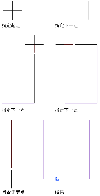

可按如下所述,通过指定用来定义楼板或屋顶板周界的点来添加楼板或屋顶板:
第一个点决定了楼板或屋顶板的插入点和基线的起点。该点还定位了楼板或屋顶板的默认中心点。
第二点决定基线的端点。
随后各点将建立周界的顶点。

指定楼板或屋顶板的起点。
指定第二个点以定义楼板的第一条边缘(基线)。
指定其他点,以完成定义周界。
如果希望...
则...
通过绘制以直角相交的两条边缘来闭合周界
在周界要闭合的方向上指定一个点,然后输入
o
(代表 Ortho)。该边缘将延伸,直至与垂直于第一条边缘的边缘相交。
通过从前一个点向基线的起点添加一条边缘来闭合周界
输入
c
(代表 Close)。
按 Enter 键。
绘制楼板
