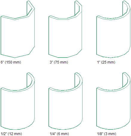

曲线边缘的平滑度(细分精度)由 FACETDEV 变量控制。此变量设置要在曲线 AEC 对象上显示的分面数目。对于使用英制样板创建的图形,默认值为 1/2 英寸,而对于使用公制样板创建的图形则是 12.7 毫米。
为分面精度指定的数字定义由弦到弧的最大距离,弦是对曲线进行分面得到真正的数学弧时创建的边。分面精度的范围大于零 (0) 且没有上限。
具有分面精度的曲线墙段示例
最小分面数为 8。例如,如果创建的圆柱体体量元素的半径为 1 英尺 0 英寸,并为 FACETMAX 指定了 1,则该圆柱体有 8 个面。
若要为当前图形指定分面精度值,请参见“指定分面对象的显示精度”。该设置会应用于图形中所有的曲线对象,包括曲线墙。
