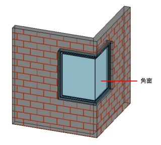

关于角窗
角窗在被插入到两面墙相交所形成的合格的墙角处之后,会从一面墙延伸到另一面墙。合格的角连接有:
角窗有两个洞口宽度。
  • 宽度 1: 宽度 1 为插入角窗时指定的第一面墙的洞口宽度。宽度 1 也定位到指定的第一面墙。
  • 宽度 2: 宽度 2 为插入角窗时指定的第二面墙的洞口宽度。
注: 角窗的宽度 1 和 2 由洞口宽度测量确定,该测量可以从“特性”选项板中更改。
创建支持两个角窗框或自承式玻璃的角窗。创建带有自承式玻璃的角窗的步骤
插入角窗将导致以下结果:
  • 该窗将使用合格的墙连接自动清除。
  • 窗格的分布将垂直于每面墙。角窗的内角将自动调整为墙角。
  • 更改 L 形墙角连接的角度会自动调整角窗的角度。角窗的洞口宽度值不会更改。仅对应于墙角角度更改角窗角度。
  • 删除 L 形墙角连接的墙会自动删除角窗。
