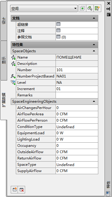

  10. 在“特性”选项板中,单击“扩展数据”选项卡,然后单击 (添加特性集)。

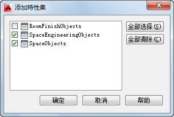

  11. 在“添加特性集”对话框中,选择“SpaceEngineeringObjects”和“SpaceObjects”,然后单击“确定”。
    此时特性集将会添加到选定空间,可以在“扩展数据”选项卡上看到该特性集。
  12. 在“特性集”下,可指定下列特性的值:
    特性 说明
    ConditionType 指定如何确定房间条件。
    LightingLoad 输入房间的照明载荷。如果在样式中针对每个区域指定了照明载荷,DefaultLightingLoad 特性集将根据房间面积计算照明载荷。可通过在此处输入 LightingLoad 的值替代该值。
    EquipmentLoad 输入房间的设备载荷。如果在样式中针对每个区域指定了设备载荷,DefaultEquipmentLoad 特性集将根据房间面积计算设备载荷。可通过在此处输入 EquipmentLoad 的值替代该值。
    OutsideAirFlow 输入外部气流值。
    SupplyAirFlow 和 ReturnAirFlow 输入供应和返回气流值以供参考。这些值表示房间的空气流动率,而不是每个单位面积或每个人的气流。
