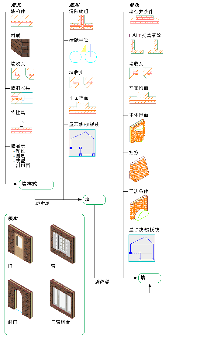

墙样式
墙的许多特征取决于所用的墙样式。可以创建在显示上更简洁的简单墙样式,也可以创建具象性的详细墙样式,在其中包含实际墙具有的许多元素。下列设置在墙样式中定义:
