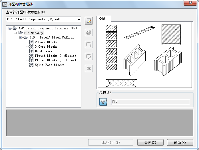

对于“当前的详图构件数据库”,从下拉列表中选择一个数据库。软件随附的数据库是 AEC 详图构件数据库 (
AecDtlComponents(US).mdb
),该数据库基于 CSI MasterFormat 2004 标准。您也可以访问其他本地安装的数据库。
使用下列方法之一导航到选定数据库层次结构的详图构件表层级:
在层次树状视图中展开节点,直到看到表层级,然后选择一个表名,以便在对话框底部的窗格中显示其内容。
显示混凝土砖表的“详图构件管理器”对话框
在“过滤”框中输入一个词或字符,然后单击
,或者按 Tab 键或 Enter 键。此时将展开名称中包含该输入字符串的任何节点下的所有节点,并显示包含该字符串的第一个表名对应的构件表。这种方法可以快速导航到您知道名称的构件,但是可能会展开多个分区中的多个编组或子编组。如果您知道包含所需构件表的分区或编组,则可以更快地展开节点。
使用详图构件管理器的过滤器
当选定表所含的构件显示在该对话框的底部面板中后,可以使用垂直滚动条或鼠标滚轮定位到特定构件。在一行上的任意位置单击即可选择该构件。请注意不同构件表的列标题数目不同。对于某些表,您需要调整窗口大小或使用水平滚动条来查看所有列。
