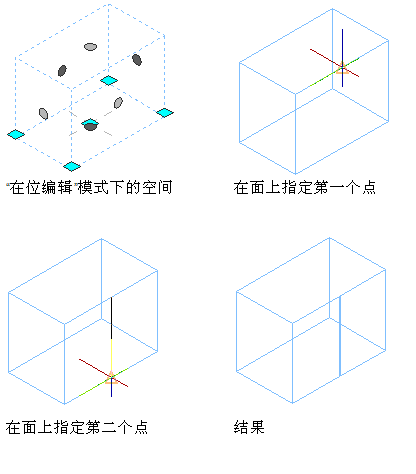

拆分曲面
  1. 选择要拆分其曲面的空间。
    三维空间(左),在位编辑模式(右)
  2. 依次单击“空间”选项卡 “修改”面板 “在位编辑”
  3. 依次单击“在位编辑”选项卡 “修改”面板 “拆分面”
  4. 选择拆分线的起点。
  5. 选择拆分线的终点。
  6. 若要保存对空间的修改,请依次单击“在位编辑”选项卡 “编辑”面板 “完成”
