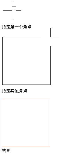

指定矩形第一个角点的位置。
指定相对角点位置以插入该构件。
平面图中的混凝土楼板
