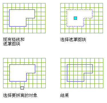

从对象拆离遮罩图块的步骤
使用以下步骤可通过从遮罩图块拆离对象来在平面图中解除对象遮罩。
选择要从对象拆离的遮罩图块。
依次单击
“遮罩图块参照”选项卡
“修改”面板
“拆离对象”
选择要从遮罩图块拆离的对象。
从遮罩图块拆离对象
对象将从遮罩图块拆离,并不再被遮罩图块隐藏。
