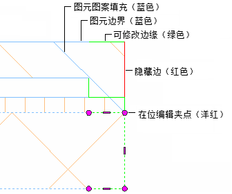

    • 图元:此构件控制您对其中的构件进行在位编辑的对象的显示。例如,如果您在位编辑墙收头,此显示构件将控制墙边界。
    • 图案填充:此显示构件控制临时轮廓的图案填充的图层/颜色/线型特性。这与指定给对象本身的任何图案填充无关,而且仅在在位编辑模式下显示。在默认情况下,此构件处于关闭状态。
    • 可修改边缘:此显示构件控制轮廓中可修改的活动边缘的显示。
    • 隐藏边缘:控制视图中隐藏的对象边缘的显示。如果您隐藏了一个边缘,那么,退出在位编辑模式时,该边缘不会显示。当您处于在位编辑模式时,该边缘将显示为一条红线。
