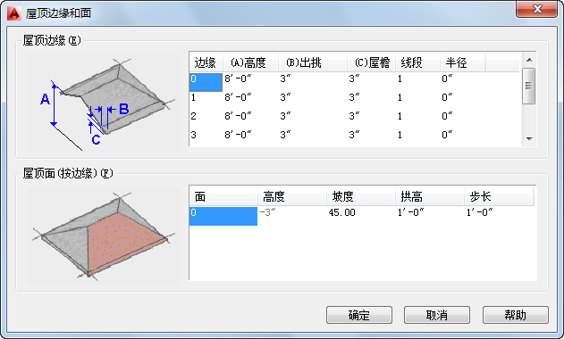

使用以下步骤可以编辑屋顶的边缘和面。可以编辑:
选择边缘时,这些边缘会从零开始连续编号,以便显示在对话框中。
| 如果希望... | 则... |
| 修改屋顶边缘的高度 | 选择屋顶边缘的“高度”,然后输入高度值。 |
| 修改屋顶边缘的出挑 | 选择屋顶边缘的“出挑”,然后输入出挑值。 |
| 修改曲线屋顶中屋顶边缘的线段数 | 选择屋顶边缘的“段”,然后输入线段数。 |
| 修改曲线屋顶边缘的半径 | 选择屋顶边缘的“半径”,然后输入半径值。 |
| 如果希望... | 则... |
| 修改屋顶面的高度 | 选择屋顶面的“高度”,然后输入高度值。 |
| 修改屋顶面的坡度 | 选择屋顶面的“坡度”,然后输入坡度值。 |
| 将面添加到选定边缘 | 单击“面”列最后一个编号下的空白空间,然后输入“高度”和“坡度”的值。 |
| 删除屋顶面 | 选择“面”列编号,然后按 Delete 键。 |
