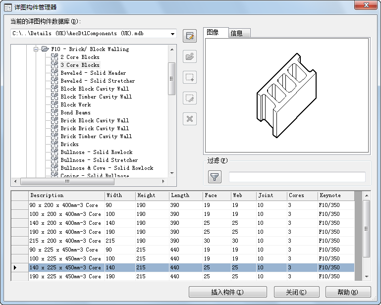

使用以下步骤可将选定详图构件从详图构件管理器拖放到工作空间中的工具选项板上,从而为该构件生成基本详图构件插入工具的实例。
  1. 打开要添加详图构件工具的工具选项板。
  2. 依次单击“常用”选项卡 “详图”面板 “详图构件”
    注: 或者,可以在任何详图构件工具上单击鼠标右键,然后单击“详图构件管理器”。
    详图构件管理器
  3. 浏览树状视图,或使用过滤机制在对话框底部显示表中的所需详图构件。(若要查看大型构件表的完整内容,可以使用表右侧的垂直滚动条进行浏览。)
  4. 单击所需表行左侧的选择器列,然后将选定构件拖放到工具选项板上。
    现在可以使用该工具将构件插入到图形中。
