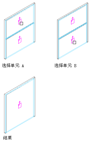

执行以下步骤可以合并两个门窗组合单元。
只能合并彼此相邻的单元。
大多数情况下,合并的单元具有相同的内嵌类型。然后,合并的单元会具有与原始单元相同的类型。例如,如果合并两个实体内嵌板,所生成的合并单元也将具有实体内嵌板。但是,有时候可能想合并两个具有不同内嵌类型的单元。此时,第一个选定的单元的内嵌类型将作为合并单元的类型。例如,如果希望合并具有单一内嵌板的单元和具有窗内嵌的单元,而在使用合并命令时先选择具有简单板的单元,则合并后的单元将包含单一内嵌板,而不是包含窗内嵌。如果以相反的顺序选择两个单元,合并单元将包含窗内嵌而不是单一内嵌板。
合并两个门窗组合单元
。 两个单元将合并为一个单元。
