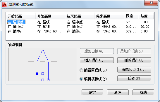

  1. 选择幕墙,然后 依次单击“幕墙”选项卡 “修改”面板 “屋顶/楼板线”下拉菜单 “屋顶/楼板线设置”
  2. 选择“编辑屋顶线”或“编辑楼板线”。
  3. 单击“添加阶形墙”。
    线的两个终点中央将添加第三个顶点。这样将创建从选定的顶点到第二个顶点的阶形墙。
    顶部的表中显示了关于幕墙中每个顶点的信息。可以从该列表中选择要编辑的顶点。
