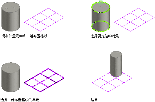

  4. 输入 a(附着对象),然后选择要定位的对象。
  5. 指定布置格线或三维格线的单元上或附近的一点。
    对象会自动调整比例,以填满整个单元。
