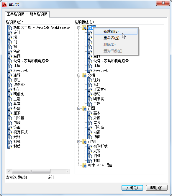

选择一个选项板编组,单击鼠标右键,然后单击“新建编组”。
输入新编组的名称,然后按 Enter 键。
将新编组文件夹拖放到树形结构中的正确位置。
从新工具选项板编组的左窗格中选择一个工具选项板,然后将它拖放到新编组文件夹中。
单击“关闭”。
