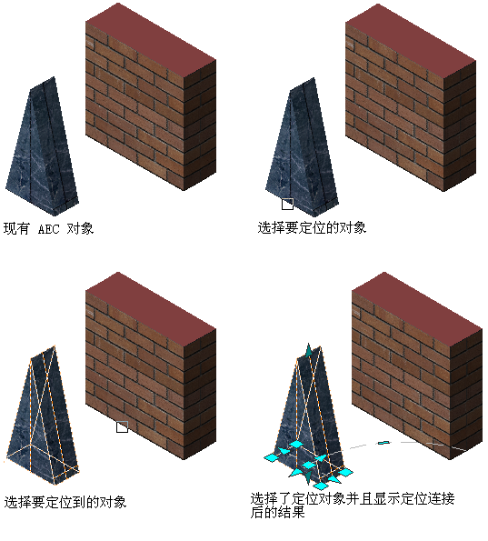

  4. 选择应定位到其他 AEC 对象的 AEC 对象,然后按 Enter 键。
  5. 选择 AEC 定位对象。
    此时会添加一个对象定位。选择被定位对象后,可以看到定位连接。
