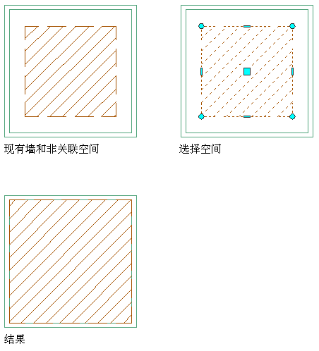

如果将非关联空间设置为关联空间,软件将检查是否能找到一组有效的闭合边界对象。如果能找到,则会使该空间与这些对象关联,几何体将相应更新。
使空间与边界墙关联

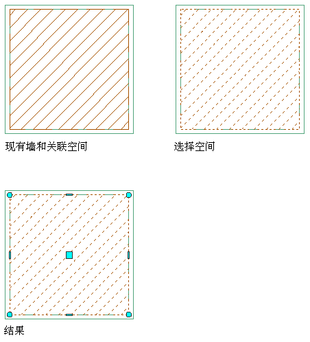

如果将关联空间设置为非关联空间,该空间将断开与其边界对象的连接。空间几何体在消除关联性之后仍然保持当前造型,但是可通过夹点进行编辑。
消除空间与边界墙之间的关联
将关联空间设置为非关联空间
  1. 双击要设置为非关联空间的空间。
  2. 在“特性”选项板上,为“关联”选择“否”。
    根据需要编辑空间。
将非关联空间设置为关联空间
  1. 选择要与边界对象关联的空间。
  2. 依次单击“空间”选项卡 “修改”面板 “使关联”
    如果系统检测到一组有效边界对象,空间几何体将根据这些对象的边界进行更新,而“特性”选项板上的“关联”特性将设置为“是”。
    如果没有检测到有效的边界对象组,空间几何体将保持不变,而“特性”选项板上的“关联”特性保持为只读状态并设置为“否”。
