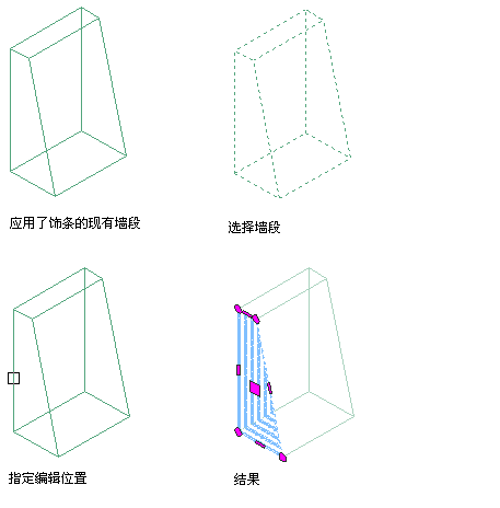

编辑墙饰条的几何图形的步骤
使用以下步骤可以修改具有墙饰条定义的墙构件的造型。您可以选择不同的轮廓来修改墙饰条的外观,或编辑当前的轮廓。
显示墙饰条在位编辑夹点的步骤
  1. 选择要修改其饰条的墙。
  2. 依次单击“墙”选项卡 “修改”面板 “墙饰条”下拉菜单 “在位编辑轮廓”
  3. 在墙上选择方便编辑墙饰条造型的位置。
    系统会创建临时轮廓以编辑墙饰条的几何图形。
    查看墙饰条在位编辑夹点

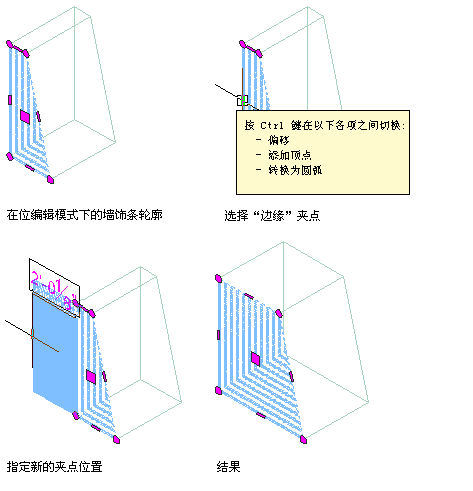

    偏移在位编辑墙饰条轮廓边缘
偏移在位编辑墙饰条轮廓边缘的步骤
  1. 选择要修改其饰条的墙。
  4. 选择“边缘”夹点,然后指定新的夹点位置。
    此时墙饰条轮廓将具有偏移边缘。

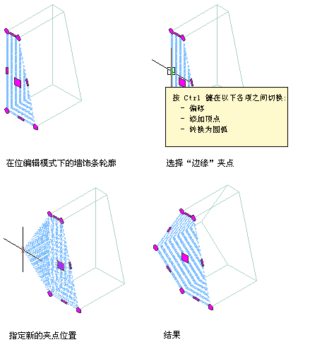

    将在位编辑墙饰条轮廓边缘转换为圆弧
将在位编辑墙饰条轮廓边缘转换为圆弧的步骤
  1. 选择要修改其饰条的墙。
  4. 选择“边缘”夹点,按 Ctrl 键两次,然后指定新的夹点位置。
    此时墙饰条轮廓边缘会变成圆弧。

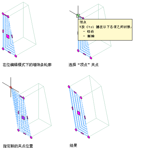

    移动在位编辑墙饰条顶点
  6. 编辑轮廓:
    如果希望... 则 . . .
    修改放样的位置 选择“插入点”夹点,然后将它移到想要的位置。
    修改轮廓或轮廓环的周界的造型 选择轮廓,并使用夹点调整造型。
    “边缘”夹点有 3 种编辑模式:“偏移”、“添加顶点”和“转换为圆弧”。默认模式是“偏移”,该模式可将选定边沿着与边中点垂直的方向进行偏移。根据轮廓的造型和选择要编辑的边,将视情况延伸或修剪相邻线,并添加新线。

    “转换为边”模式可将选定边修改为圆弧,并拉伸边的中点。圆弧的边夹点也有“拉伸”模式,使您可在将边转换为圆弧之后拉伸该边的中点。

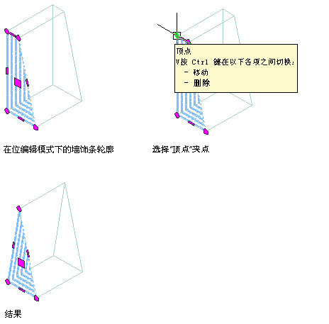

    从轮廓删除顶点 选择要删除的顶点的“顶点”夹点,然后按 Ctrl 键切换到“删除”编辑模式。将光标从选定顶点处移开,然后单击鼠标。
