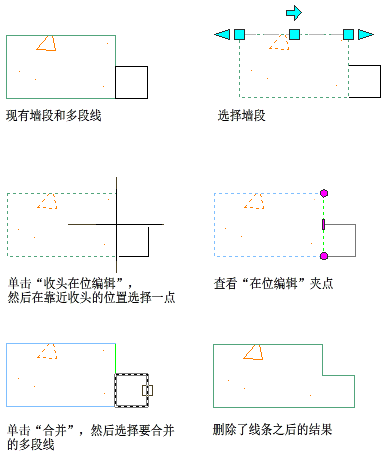

将轮廓与墙收头构件合并的步骤
使用此过程可以通过合并轮廓和构件来修改墙收头。轮廓可以是与特定构件重叠或重合的任何多段线封闭区域。
  1. 选择具有要修改的墙收头的墙段。
  2. 依次单击“墙”选项卡 “收头”面板 “收头在位编辑”
  3. 选择要与轮廓合并的构件。
    一次只能将轮廓与一个构件合并。按 Esc 键可以清除选定的构件。
  4. 依次单击“在位编辑”选项卡 “修改”面板 “合并”
  5. 选择要合并的轮廓。
  6. 输入 Y 删除选定的线条,或者输入 N 保留该线条。
  7. 如果合并的轮廓与优先等级更高的其他构件重叠,则会显示“墙清除在位编辑 - 构件清除替代”对话框。单击“是”使合并的轮廓替代重叠的构件,单击“否”使重叠的构件替代合并的轮廓,或者单击“取消”结束操作而不将轮廓与构件合并。
  8. 保存或放弃修改:
    如果希望... 则...
    将在位编辑任务期间所做的任何修改保存为新样式 依次单击“在位编辑”选项卡 “编辑”面板 “另存为”
    放弃在位编辑任务期间所做的任何修改 依次单击“在位编辑”选项卡 “编辑”面板 “取消”
    保存在位编辑任务期间所做的所有修改 依次单击“在位编辑”选项卡 “编辑”面板 “完成”
    在下面的示例中,将一个轮廓与一个墙构件合并。
