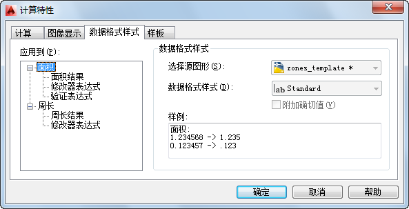

设置数据格式样式特性的步骤
可以为计算文件的不同构件设置不同的数据格式样式。
  1. 打开“明细表”工具选项板,并选择“空间计算”工具。
    注: 或者,也可以 依次单击“常用”选项卡 “查询”面板 “空间计算”
  2. 单击“计算选项”。
  3. 单击“数据格式样式”选项卡。
  4. 在“应用到”下的树视图中,选择要为其指定数据格式样式的元素。可以从下列元素中选择:
    • 面积结果
    • (面积)修改器表达式
    • (面积)验证表达式
    • 周长结果
    • (周长)修改器表达式
  5. 选择需要从中获得数据格式样式的图形。
  6. 选择所需的数据格式样式。
  7. 对于“面积结果”和“周长结果”,如果要将精确且未舍入的值作为附加信息包括在计算文件中,请选择“附着确切值”。
    此时面积或周长结果将以数据格式样式中设置的精度显示,而其未舍入的精确值将显示在一个额外的列中。
    示例
    计算周长 = 33.778 m 精确计算周长 = 33.777692 m
    计算面积 = 88.532 m 2 精确计算面积 = 88.5321423 m 2
  8. 单击“确定”。
