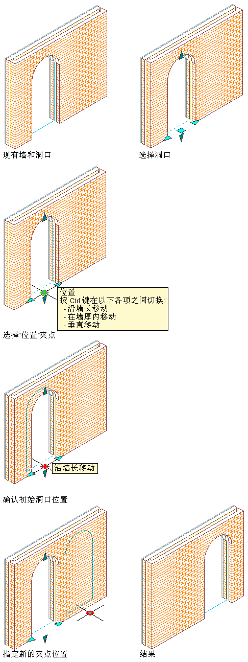

通过偏移点重新定位洞口
  1. 选择要移动的洞口,然后 依次单击“洞口”选项卡 “定位”面板 “沿墙重新定位”
    此时将显示一个标记,指示当前在洞口中的位置:左边框、洞口中心或右边框。
  2. 指定测量偏移的方式:
    如果希望... 则...
    从洞口中心测量偏移 选择洞口中心附近的点。
    从左边框或右边框测量偏移 在洞口边框上选择一个点作为测量的起点。
    选择用于测量偏移的洞口中心
  3. 选择测量的终点(参照点)。
    可以沿墙选择一点。
    指定参照点
  4. 指定选定点之间的距离:
    如果希望... 则...
    将洞口移动到参照点 输入 0(零)。
    将洞口移动到距参照点指定的距离 输入偏移距离的值。
    指定两点之间的测量距离,比如两个正确定位的洞口中心之间的距离 指定测量距离的两点。
    沿墙重新定位的洞口
