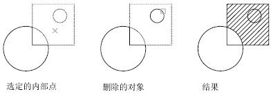

根据围绕指定点构成封闭区域的现有对象来确定边界。
指定内部点时,可以随时在绘图区域中单击鼠标右键以显示包含多个选项的快捷菜单。
如果打开了“孤岛检测”,最外层边界内的封闭区域对象将被检测为孤岛。HATCH 使用此选项检测对象的方式取决于指定的孤岛检测方法。
根据构成封闭区域的选定对象确定边界。
不会自动检测内部对象。必须选择选定边界内的对象,以按照当前孤岛检测样式填充这些对象。
每次单击“选择对象”时,HATCH 将清除上一选择集。
选择对象时,可以随时在绘图区域单击鼠标右键以显示快捷菜单。可以利用此快捷菜单放弃最后一个或所有选定对象、更改选择方式、更改孤岛检测样式或预览图案填充或填充。
从边界定义中删除之前添加的任何对象。
从边界定义中删除对象。
向边界定义中添加对象。
