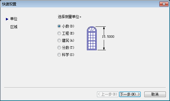

定义图形的单位和区域。
将显示以下选项。
“快速设置”向导包含两页:“单位”和“区域”。使用此向导时,可以选择“上一步”和“下一步”在对话框之间切换;选择最后一页上的“完成”可关闭向导,并以指定的设置创建新图形。
指示用户输入以及程序显示坐标和测量所采用的格式。有几种格式可供使用。已为“工程”和“建筑”指定了特定基本单位(英寸)。用户也可以从其他便于表述测量单位的测量样式中进行选择。
以十进制标记法显示测量值。
以英尺和用小数表示的英寸显示测量值。
以英尺、英寸和用分数表示的英寸显示测量值。
以混合数(整数和分数)标记法显示测量值。
以科学标记法(以 0 和 10 之间的十进制数值与 10 的乘方的乘积表示)显示测量值。
